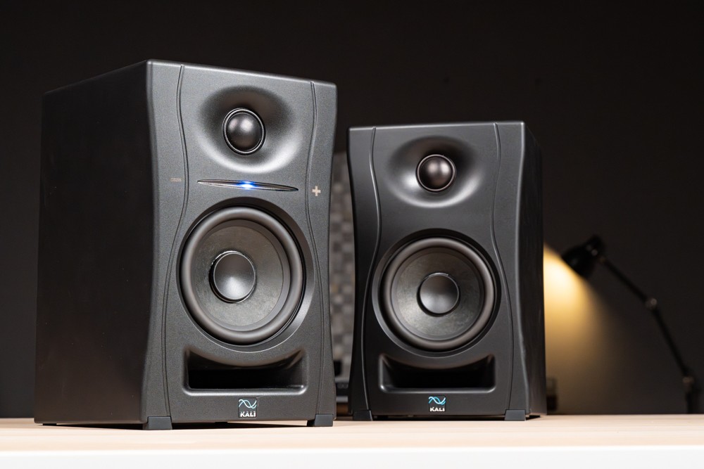

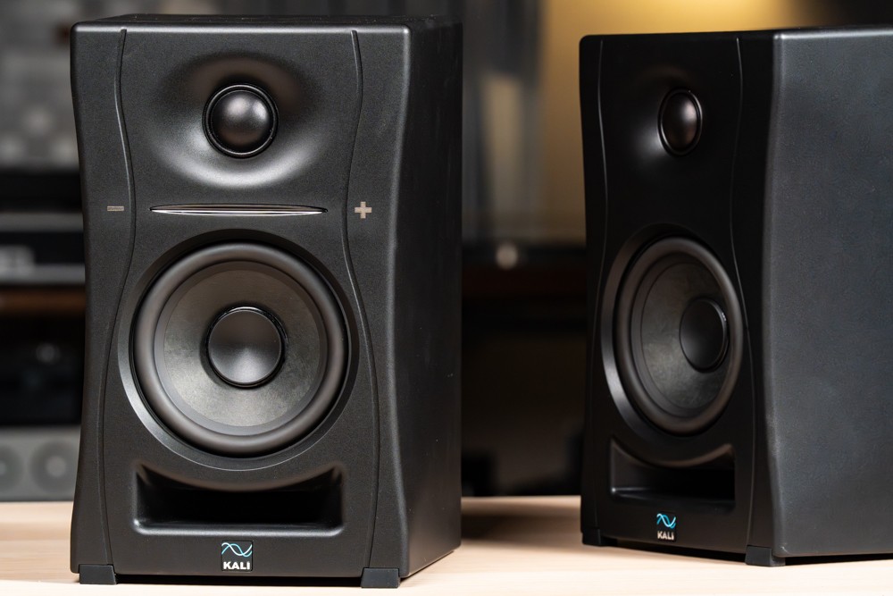

缩小版的 LP-5

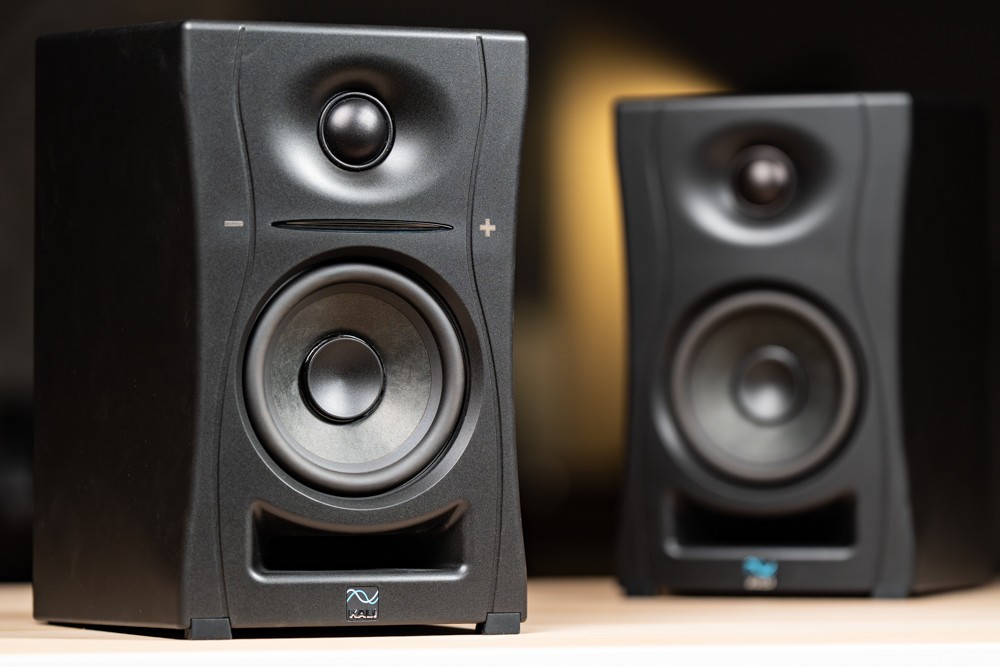

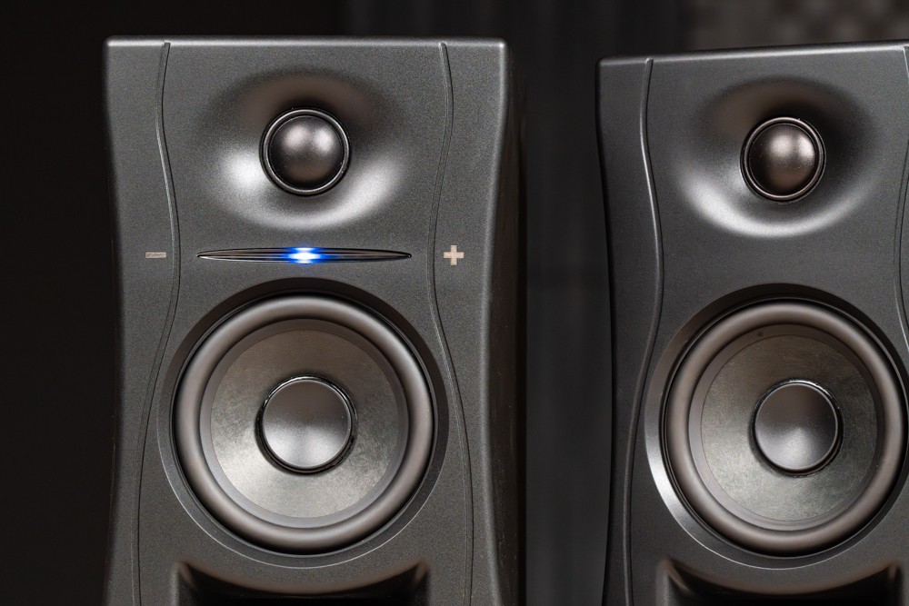

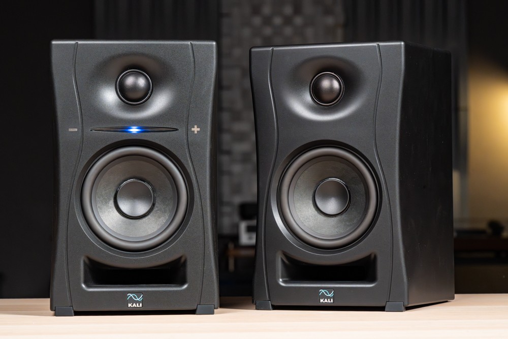

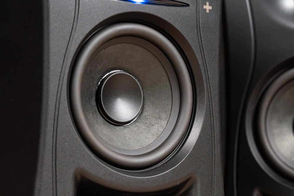

2 音路 2 单元的 LP-UNF,外观有点像是缩小的 LP-5,中低音单元从 5 吋缩小到 4.5 吋,高音也是 1 吋丝质软半球高音,可是因为中低音尺寸缩小,LP-UNF 的音箱尺寸也跟着变瘦许多,底面积有效缩小,更适合桌面摆放,当然,以监听而言,底部最好还是架高,可以避免音箱底部贴紧桌面的音染,也能建构相对正确的音场。
缩小的 LP-UNF,功率扩大机部分变为每声道 40 瓦 x 2,高音单元与中低音单元,各自有 40 瓦功率驱动,这部分应该与 LP-5 相同。原厂标示 LP-UNF 最大音压是 103 dB,如果以超近场聆听,工作音压 85 dB,监听距离约 0.8 公尺,Kali Audio 原厂标示其余裕度(headroom)有 20 dB,对宅录应用来说,差不多够用了。
DSP Boundry EQ 很厉害
从这个角度来看,LP-UNF 比起 LP-5,大概明显的差异就是从 5 吋中低音变成 4.5 吋,其他几乎都相同,包括驱动模块与高音单元外围的椭圆形导波器,更重要的是,DSP 数字控制电子分音与空间 EQ(Boundry Compensation EQs),LP-UNF 都有,可是价格比 LP-5 低了许多,对于需要省空间的宅录者来说,LP-UNF 可能是价钱更好入手,也更容易摆在桌面上应用的监听音箱。

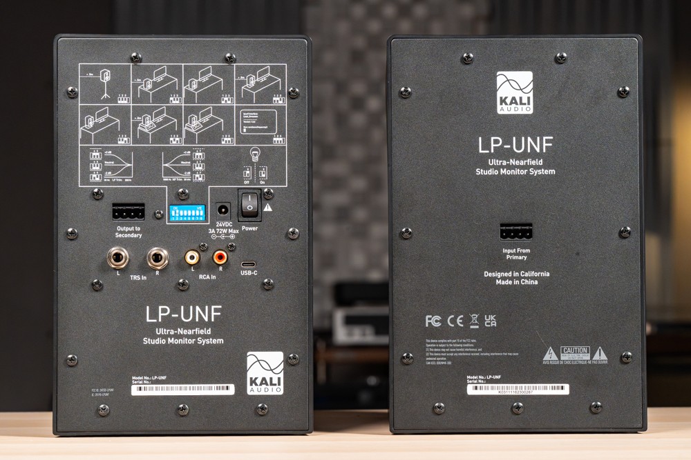

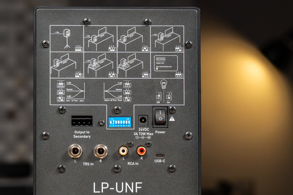

我想再强调 Boundry EQs 的好处,就是透过 LP-UNF 音箱后方的 jumper 切换,根据实际使用状况,设定对应的 Boundry EQs,在 LP-UNF 音箱背后,有音箱摆放场景的示意图,看您音箱是 Free Standing 独立摆放,或是摆在 DAW 旁边,有无底座架高......总共八种情境,设定合适的 Boundry EQs,LP-UNF 可以弹性适应聆听环境与摆设情况。

前面讲有关 LP-UNF 的设计特点,大多是延续 LP-5,那么 LP-UNF 有新增什么特点?重点来了!LP-UNF 多了两样新输入接口,就是 USB-C 与 Bluetooth 无线蓝牙,这两个都是数字输入,模拟输入则是 RCA 与TRS,但是少了 XLR 平衡。
新增 USB-C 与无线蓝牙,代表 LP-UNF 内建 DAC,规格是 24 bit/48 kHz,看起来不是特别厉害,但够用了,而多了数字输入,又有蓝牙无线,这让 LP-UNF 不仅适合专业监听,更适合大多数人买来当家用音箱,而且 LP-UNF 有黑/白两色可选,音箱模样又可爱,居家使用也不占空间,方便得很。

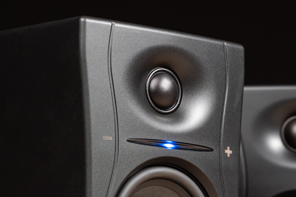

就设定上来说,LP-UNF 有左右之分,主音箱是插电且有灯号者,这是左声道,左右声道中间有一条专用 4-Pin 端子音箱线,电源输入则是变压器,如果纯粹以供电来说,LP-UNF 的动态范围会逊于 LP-5,毕竟两者等级有差,但是只有一个电源供应,拉出主/副音箱,对摆设来说相对简便一些。

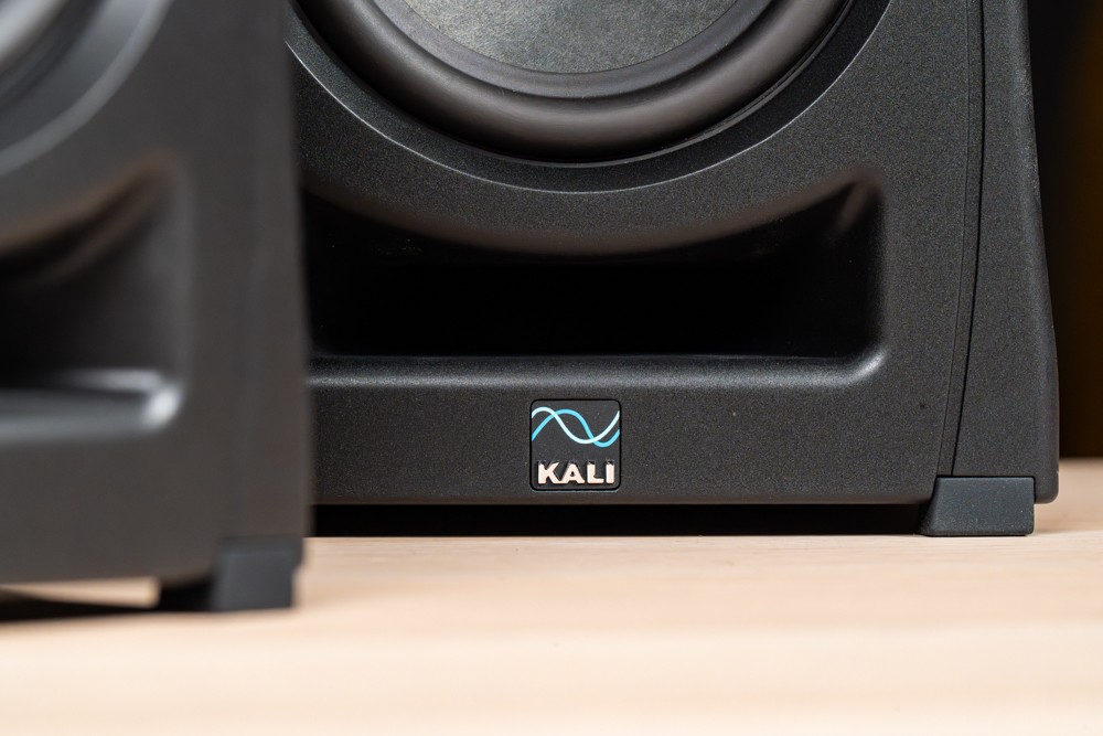

最后我要讲 LP-UNF 的音箱箱体,其实不是传统方正的箱体,而是拉出弧线,这是为了减少音箱箱体内部的平行面,降低箱内驻波的设计,且低音反射孔一样是在正面底部,做大开口出气,气流噪讯相对较低,都是有声学根据的设计。

安装 LP-UNF 时请注意,插电的 LP-UNF 是左声道,用专用音箱线连接的 LP-UNF 是右声道,面板上的 + 与 - 代表音量增减,输入可以选择 TRS 或 RCA,我试听的时候,用了三种方法联机 LP-UNF,第一是手机蓝牙无线连接,第二是 Macbook Air 用 USB-C 连接,第三则是以 Macbook Air 连接 Universal Audio Volt 176 录音接口,以TRS 连接 LP-UNF。
这三种方法连接 LP-UNF,蓝牙最方便,配对即可让 LP-UNF 唱歌,以音质来说,有线还是比无线好一些,厚度与密度都可以听出差异,但要认真听,所以讲究方便,LP-UNF 的蓝牙传输效果,已经不错了,而加上 Volt 176 录音接口,厚度更好,毕竟等于是多了一部前级,而且 Volt 176 还有 Compressor 效果,增加变化音色的调整弹性,玩起来更有趣味。

至于 LP-UNF 的摆放位置,假如是在桌面上,因为音箱尺寸不大,直接摆,相对位置太低,您有两种方法来处理,第一是把音箱架高,让眼睛平视看过去的位置,大约对着中低音单元;第二种方法是调整 Boundry EQ,按照 LP-UNF 音箱后面的 Jumper 设定,对照自己的聆听情境,靠 Boundry EQ 补偿聆听高度的情况。

建议尽量让前端数字讯源,开到最大音量,由 LP-UNF 前方的触控,调整音量大小,维持最大的数字讯号分辨率。
