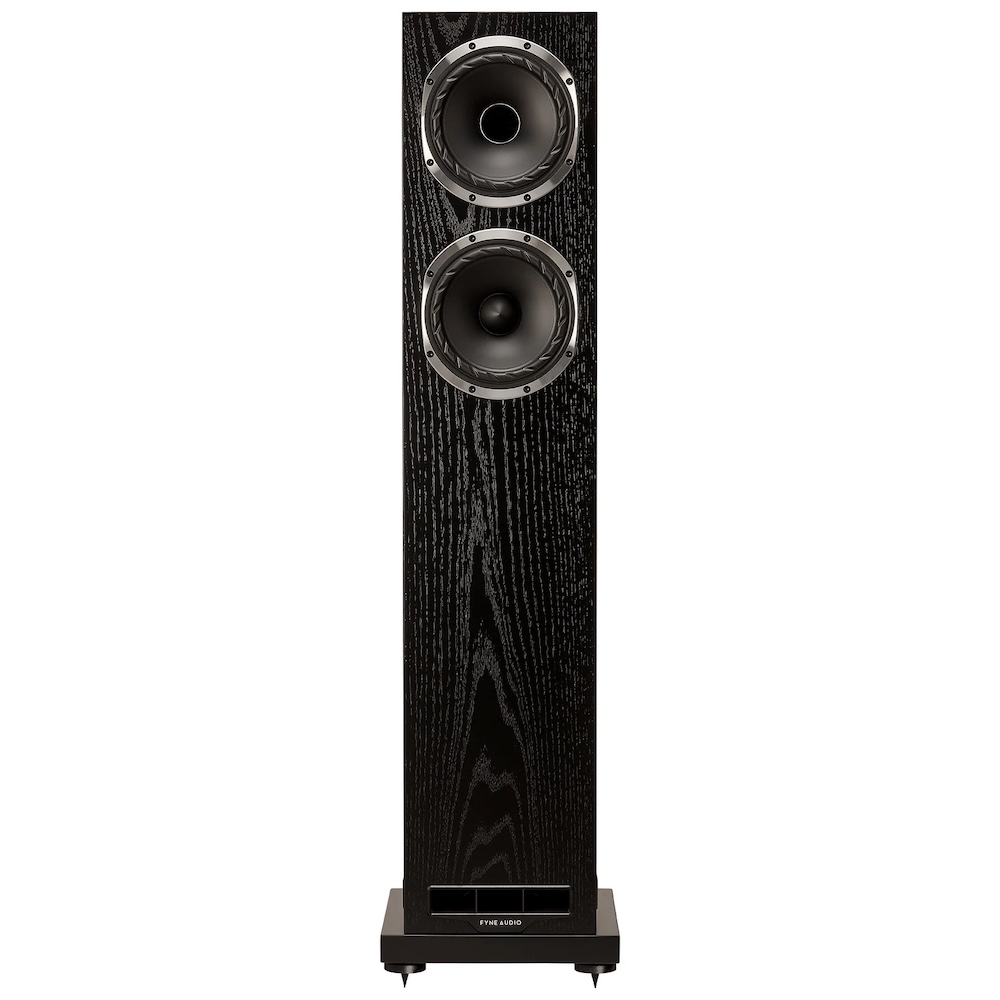

Fyne Audio 的 F500 系列在更新之后,重新整理为三个子系列,分别是 F500E、F500S、F500SP。F500E 是基础标准款,F500S 属于进阶版本,至于 F500SP 则共享了 F700 的部分技术,却维持原本较小的箱体,是 F500 系列的高阶版本。

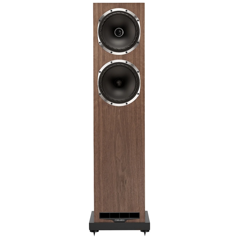

F500S 系列有两款书架、两款落地,外加一款 LCR 式音箱。其中,F501S 是尺寸较小的落地音箱,搭载 150mm 尺寸的单元,高度不满一米,是小空间使用者的好选择。承袭自家的同轴点音源设计,F501S 使用一组 150mm 的 IsoFlare 同轴单元,中低音单元的部分,还有称为 FyneFlute 技术的悬边立体纹路,这个设计有助于单元在工作时更加稳定,失真更低。中央是一个 25mm 的镁合金振膜压缩驱动器,可提供清晰且精准的音像。在同轴单元下方,还有一个同样口径的低音,同样具备 FyneFlute 悬边设计,与 IsoFlare 单元在 250Hz 处分频。

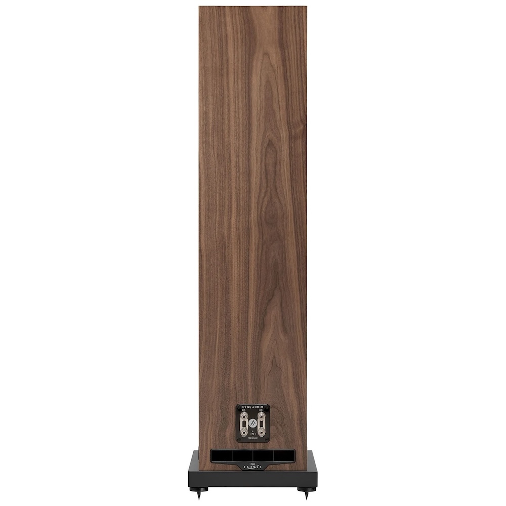

箱体以 MDF 制成,底部设有 BassTrax 导流技术,将低音反射孔出来的气流快速且均匀地向四周排出。音箱底板下方则有金属尖锥,可调整音箱水平,亦可为音箱避震。F501S 设计有 Presence 微调,透过音箱端子座上的胰头开关做切换,可进行 +/-3dB 2.5kHz~5kHz 范围的量感微调;这就是基础款 F501E 所没有的功能了。
