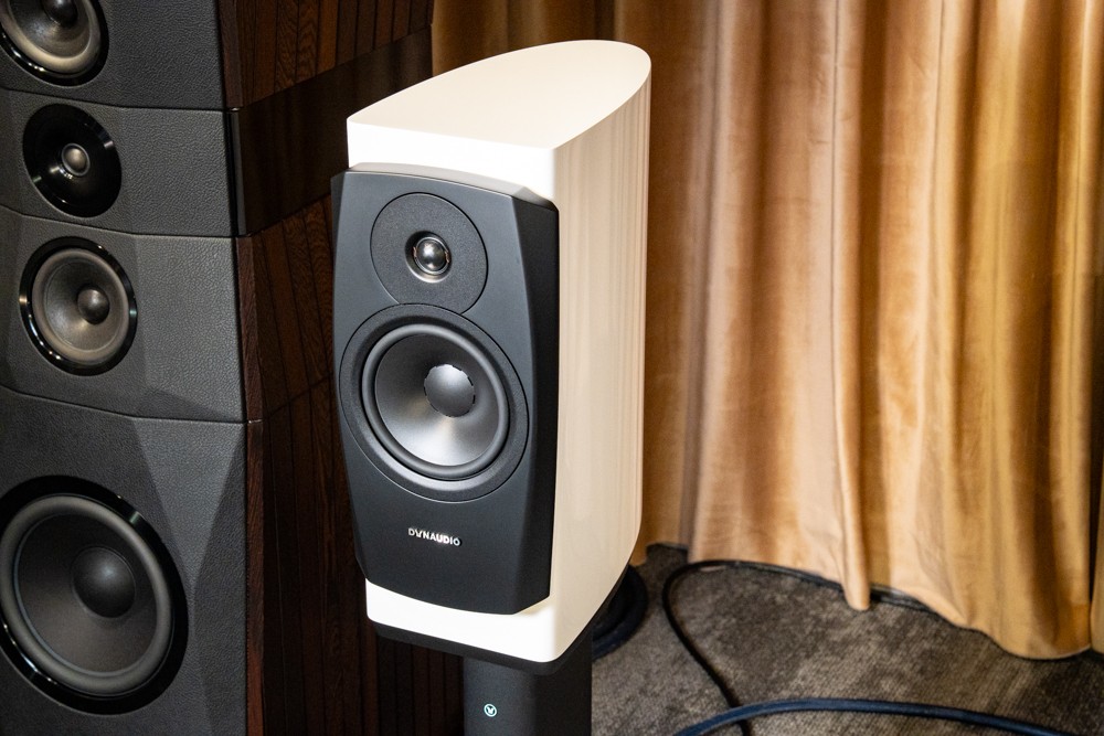

看上去,Confidence 20A 就与一般被动版的 Confidence 20 无甚差异,若不绕到背后,见着那些旋钮和接线端子座,还真是难辨何者为主动,何者是被动。事实上,这确实就是一个 Confidence 20 的主动版本,就音箱的部分,二者是完全一样的。差别仅在于主动模块的部分。

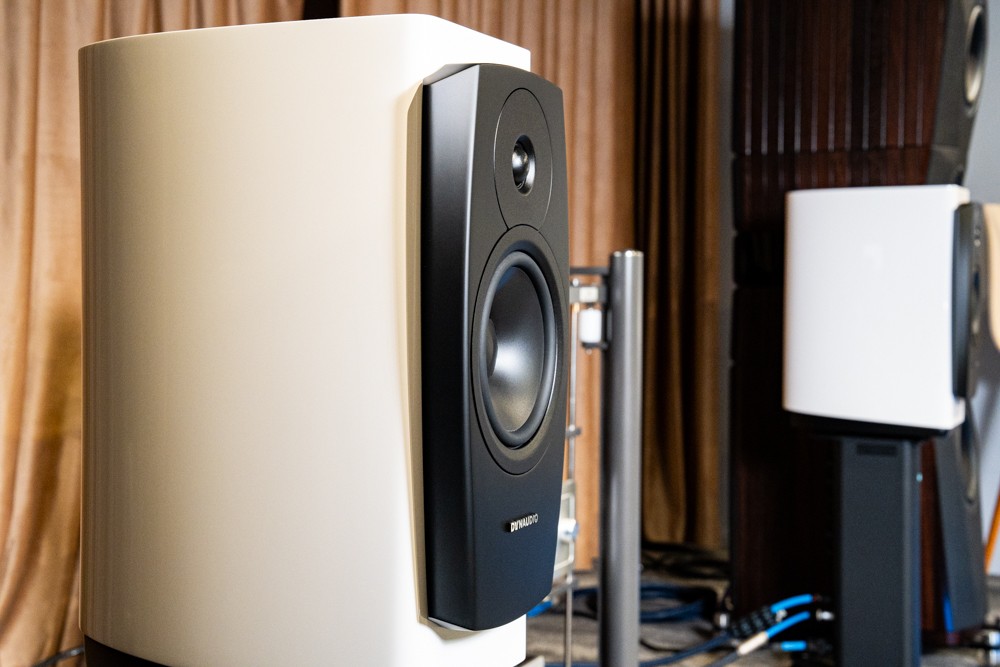

最新旗舰级 Esotar3 高音单元
它使用一只 28mm 的 Esotar3 软半球高音,搭配 180mm 的 NeoTec MSP 中低音单元。软半球高音是 Dynaudio 多年来的坚持,不过,也别小看这颗高音,看似传统,却有学问。这颗 Esotar3 软半球高音背后,有一个称为 Hexis 的内球顶结构,可用来吸收高音的背波,再加上后面还有阻尼腔室,整体设计有助于让高音更清晰。高音的磁力系统用上铝质音圈配上强力钕磁铁,让 Esotar3 高音的灵敏度高、瞬态反应快,动态范围也宽广。这个高音不仅用在 Dynaudio 家用音箱的 Confidence 上,也用在他们家专业监听用的 M 系列音箱上。

18 公分口径的 NeoTac MSP 振膜中低音
高音下方那个直径 18 公分的 NeoTac MSP 振膜中低音单元也不简单。MSP 低音是 Dynaudio 经典的振膜材料,以配方聚合物压制成形。经过他们多年的研究,现在这个 NeoTac MSP 振膜,在刚性、质量和内阻上达到原厂所认为最佳的平衡。且有一点特别的,这个 MSP 振膜还是一体成型压出来的,不像一般单元的防尘罩都是另外黏上去的,这就让整个单元振膜拥有更好的刚性。
中低音单元同样使用钕磁铁驱动,比起常见的铁粉芯磁铁体积小上许多,也就可以腾出更多容积空间。采用 Dynaudio 惯用的铝质音圈,绕在玻璃纤维的音圈套筒上,这是他们认为最好的配方。虽然这些都是 Dynaudio 单元的经典配方,Confidence 系列身为旗舰,音圈也是最轻的。代理商有一组单元结构的样本,音响展常会带去展示。虽然都是 MSP 单元、铝质音圈、玻璃纤维套筒,但不同等级的单元构造,材质用料都不一样。

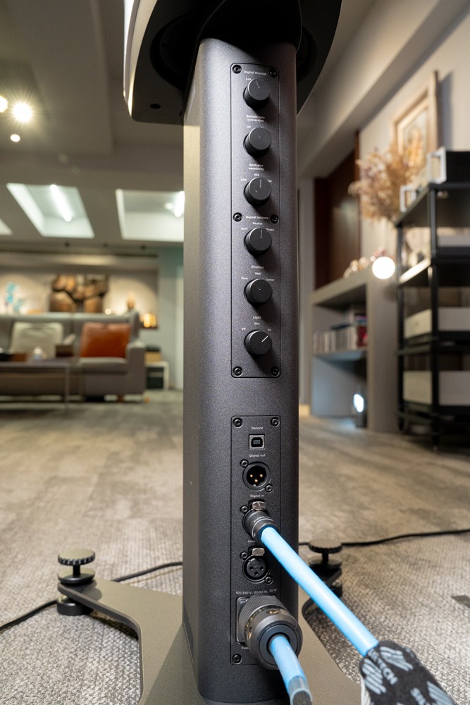

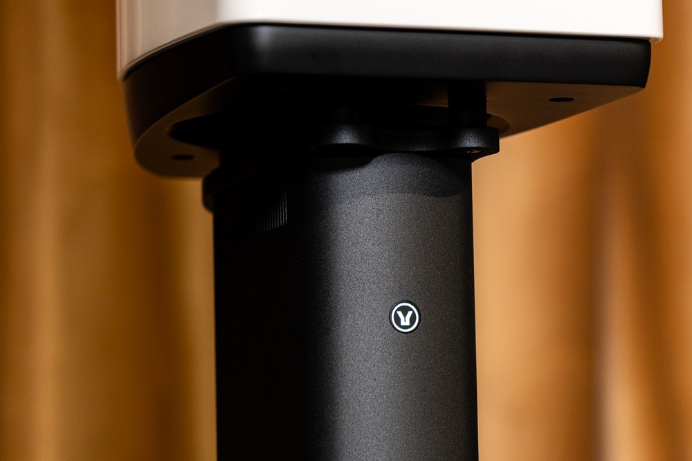

藏在脚架内部的主动模块,是 Dynaudio 和同样来自丹麦的 D 类放大名厂 Pascal 合作开发的模块。在 Dynaudio 的专业监听音箱 Core 系列里所使用的,也是这一套模块。若这么说来,若说 Confidence 20A 是 Dynaudio 顶级监听音箱的家用版本也不为过。
Confidence 20A 高音和低音各由一组放大模块来驱动。一组 150W 的扩大机推高音,一组 400W 的模块推低音,二者加起来总共有 550W,以 PWM 数字放大的方式驱动单元。这种 PWM 的数字放大模式,也是 Dynaudio 这些年来主动式音箱惯用的设计,如此一来,音箱就不需要模拟分音器,直接避开了模拟分音所带来的相位漂移失真,或是被动组件带来的音染,达到理论上最低失真的理想。
数字讯号输入后直接经过 PWM 数字放大
既然扩大机是采取数字放大,所要接受的讯号也是数字讯号。所以,Confidence 20A 的路径是这样走的:音箱背后有一组 AES3 的输入,数字讯号进来会先经过 DSP 进行数字分音,然后就直接以 PWM 数字放大来驱动各个单元,其中不经过任何「模拟-数字」或「数字-模拟」 的转换。从讯源过来的数字讯号,输入到其中一支音箱(master)之后,再透过 AES3 数字输出连接另一支音箱,这就完成了整组 Confidence 20A 的连接。

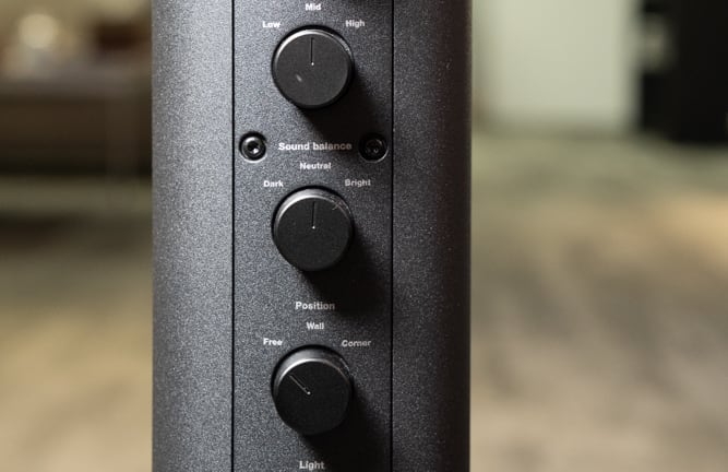

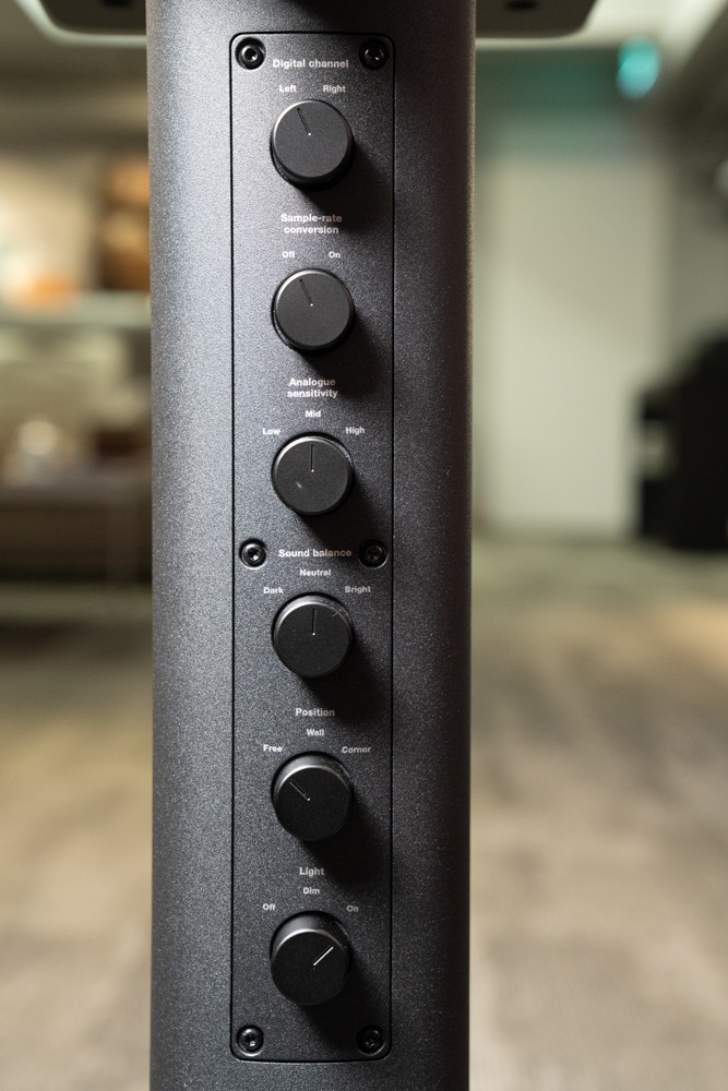

因为 Confidence 20A是数字架构的音箱,DSP 有很多可以设定调整的地方,这也带来 这对音箱有趣好玩的地方。除了前面讲到的电子分音,还可透过 DSP 来定义左右声道,也可以微调声音的平衡,也就是选择暗一点、亮一点,或者是中性的声音(共有三个档位)。此外,你摆放音箱的位置也会影响到低频的量感;一般来说,音箱贴墙摆放能增加大约 6dB 的低音,摆在角落就更严重。Confidence 20A 有三段低音量感可调,调整方式,就是根据你摆放音箱的方式。这包括:正常拉出来的位置 Free Standing(一般来说,离墙大于 50cm),或是 Wall 靠墙,又或者是 Corner 角落(离两面墙,小于 50cm)。因此,不管你要怎么摆放音箱,DSP 都可以帮你做优化调整,使你听见更平衡的声音。

除了数字的 AES3 输入,Confidence 20A 也有一组 XLR 模拟平衡输入,且可根据前端输入的电平,进行模拟输入敏感度的调整,有低、中、高三段可调,这样就不怕音压不足或动态不够。不过,因为里头用的是数字放大模块,因此,即便是模拟输入,讯号仍要经过「模拟转数字」,才能进行 PWM 的驱动。如果你够细心,看到 Confidence 20A 的背后,就会发现:怎么没有数字输入和模拟输入的切换开关呢?我说明书上没有写,好像打从一开始就设定用家只会接一种输入。如果我同时接上数字和模拟输入,Confidence 20A 会怎么播放呢?经过询问原厂,得到的答复是:数位优先。Confidence 20A 只能接受数字或模拟其中一个输入,如果两者都接上,那么是数字输入优先。这我可以理解,但不解的是:如果多个选择开关,不就解决问题了吗?

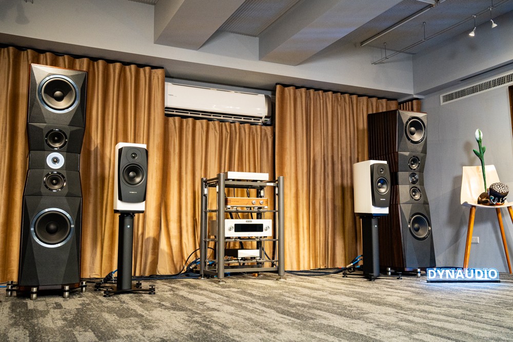

我来钛孚试听 Confidence 20A,本来以为会安排在里面的试听室,没想到音箱竟然摆在外头。这可厉害了,三十坪的大空间,一对书架款的 Dynaudio Confidence 20A 怎么撑得住?当下第一时间,我看这样摆法,心头确实揪了一下。可是,当我实际听下来,却又不觉得不足。我无意推崇它有多厉害,但一对主动式书架音箱竟可以在三十坪大空间里稳稳唱歌,这就真的不简单了。钛孚搭配的系统非常简单,讯源是一台 Innuos Pulsar 数字符串流转盘,透过 AES 数字输出给右声道音箱,再以 AES 数字线从右音箱连到左音箱,这样就构成整套系统了。比起内建数字符串流功能的 Focus 系列,「纯主动式音箱」的 Confidence 20A,另需要前端讯源支持。

Confidence 20A 背后的「Sound Balance」调节有三段,最标准的当然就是「Neutral」中性檔位。如果切到「Dark」档位,高音会稍微衰减一点,连带使得细节讯息比较没有那样凸显,音像也会稍微退后一点。如果空间反射音多,或者刚好遇到一些音色比较明亮、音质比较薄的录音,或可试试切到「Dark」檔位看看。至于「Bright」档位,细节会更明显,音像会稍微前倾一些,听现场演唱会时,现场的氛围感会更好一点。这个功能,加上简单的音箱摆放位置的设定,一个调节高音量感,一个调节低音量感,用家可要善加利用,别就切在中路不管它,那就可惜这 DSP 功能了。
