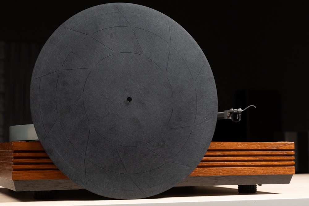

这次试听的黑胶唱片垫,结构最简单的是 Stein Music The Perfect Interface π,基本上就是一张和纸,表面经过 Stein Music 处理,涂上一层看不见的 Maestro 漆,我曾经写过白色版本的评论(
https://review.u-audio.com.tw/reviewdetail.asp?reviewid=1262),也把它留下来用,这次送来的是黑色版本的 The Perfect Interface π,看得出来的差异,也就是黑色与白色不同。

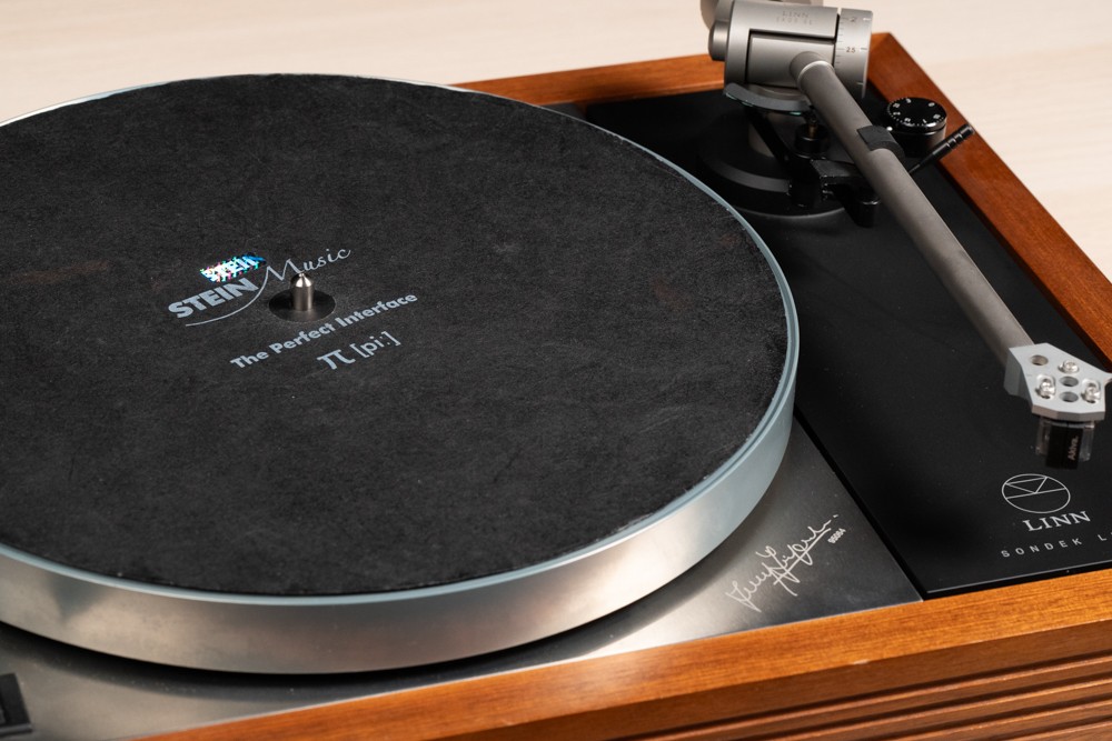

以 Roksan Rmat-5 作为基准,用了八年的 The Perfect Interface π 白色版本,明显在音场宽度与深度胜出,而新版的 The Perfect Interface π Carbon Edition,则有相反的作用,音像收得更近,感觉乐器与人声的实体感更好。
如果用音乐类型来说,白色版的 The Perfect Interface π,适合聆听管弦乐作品,舞台感更加开阔,而黑色的 Carbon Edition,听爵士乐的摇摆风情,更为惬意,与乐手的距离拉得更近。

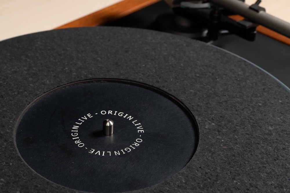

再来换 Origin Live Upgrade Plater Mat 上场,这块唱片垫的材料,摸起来像是橡胶,不过表面一边粗糙,一边平滑,应该是两面都可以用,但我使用时将平滑那一面朝上,或者认明内圈有 Origin Live 字样朝上。
与 Stein Music 的和纸唱片垫比较,Origin Live 的橡胶材料,低频的弹性与 Q 度比较好,下盘「收束」的效果很好,请注意,这不是低频量感减少,而是形体收束起来的效果,这让大鼓踩踏的力道更有冲击力,电贝斯的颗粒感也更突出,爱听爵士乐的人,应该也很适合用 Origin Live Upgrade Plater Mat。
