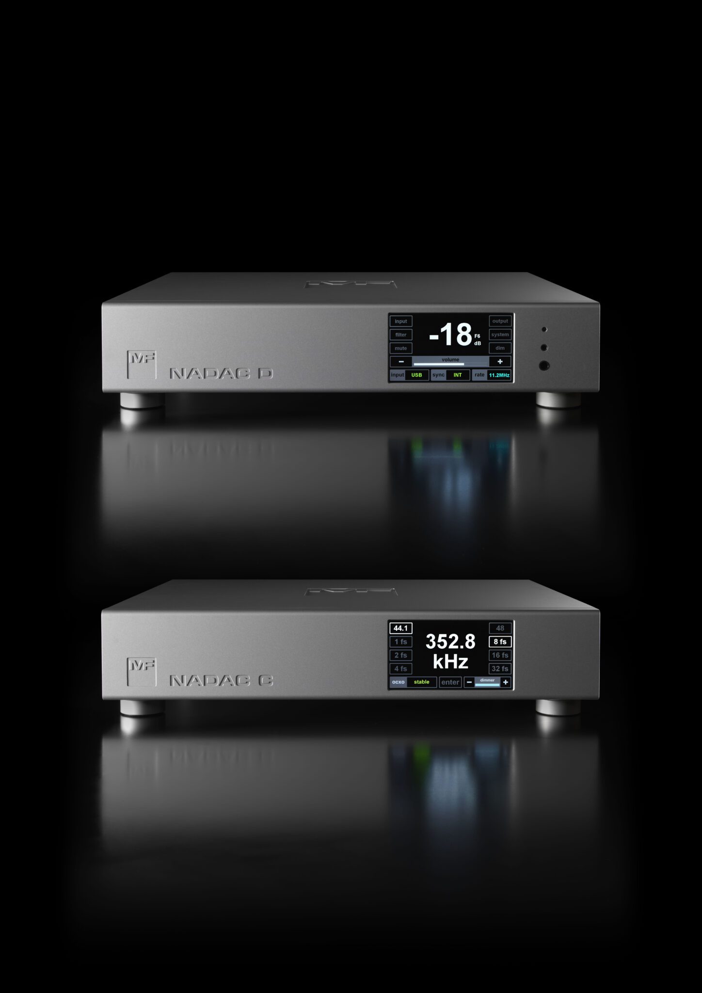

我们在第239期杂志中评测了Master FidelityNADAC D DAC和NADAC C时钟的卓越组合。为何这么快就再次评测?因为这款DAC上市仅几个月,就被制造商进行了升级。最初的设计是否存在缺陷?发布是否过于仓促?Master Fidelity将不得不坦然面对这些问题。
在我最初的评测中,我认为NADAC组合具有突破性意义。从技术角度来看,DAC(NADAC D)和时钟(NADAC C)既是对过去的回归,也是一次飞跃。以当时的价位而言,这对组合被认为颠覆了市场。由于它们揭示了所有位深度和频率的数字文件中蕴藏的音质,我认为它们对黑胶唱片播放的所谓音质优势构成了严峻挑战。

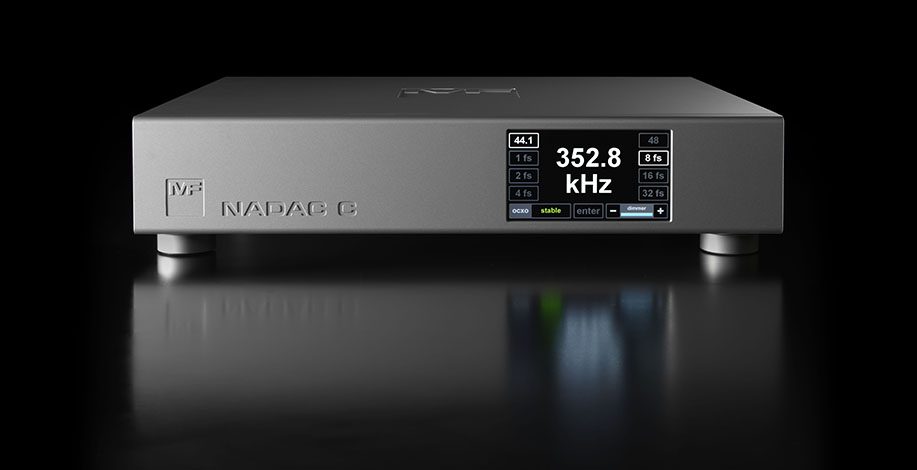

升级后的NADAC采用了未改变的一位转换级。它能将PCM升频至96kHz以支持DSD 128,也能将PCM从176.4kHz升频至384kHz以支持DSD 256。此次升级对用户界面进行了一些细微调整,但DAC的时钟恢复模块则发生了显著变化。人们可能会认为NADAC C的10MHz主时钟(同时也是一个字时钟)提供了一个精确的时间参考;然而,更准确的说法是,它提供了一个精确的时间参考。
Master Fidelity 的最新研究成果催生了一种改进的级联时钟方案,其中 NADAC C 专注于最大限度地减少长期时序变化,例如时钟漂移和抖动。时钟数据恢复模块锁定在 10 MHz 的基线并对其进行进一步优化,重点在于消除残余抖动、校准时钟域之间的时序,并生成一位 ASIC 所需的精确多通道时钟信号。这种精度在 80 年代是无法实现的,这也是一位解码技术的先驱们始终未能达到他们理论上所能达到的音质水平的原因之一。

技术规格
NADAC D
  • 类型:数模转换器
  • 输入接口:USB Type-C、AES3 (XLR)、S/PDIF RCA x 1、TosLink 光纤 x 1(RAVENNA RJ45 接口即将推出)、时钟 BNC x 1
  • 输出:模拟平衡线路输出 2 个 XLR 接口、单端输出 2 个 RCA 接口、4.4 毫米平衡迷你耳机插孔、6.35 毫米单端耳机插孔
  • 支持的格式:44.1-384kHz,16 位至真 32 位。原生 DSD64-DSD512 真 1 位(USB);44.1-192kHz,16-96 位,DoP64(AES 和 S/PDIF);44.1-384kHz,16-32 位。原生 DSD64-DSD256 真 1 位(RAVENNA 即将推出)。
  • 模拟音量控制:3dB/步衰减,
  • 共 20 个步骤
  • 尺寸(宽×高×深):43.5×9.5×39厘米
  • 重量:9.2公斤
NADAC C
  • 类型:主时钟
  • 晶体类型:精选高稳定性预老化SC切割晶体
  • 时钟输出选项:10MHz、625Hz、字时钟
  • 字时钟输出频率(单位:kHz):44.1、48、88.2、96、176.4、192、352.8、384、705.6、768、1141.2、1536。
  • 频率精度:<10ppb
  • 标称阻抗:50Ω(10MHz时钟,支持75Ω),75Ω(字时钟,625Hz)
  • 重量:9.2公斤
