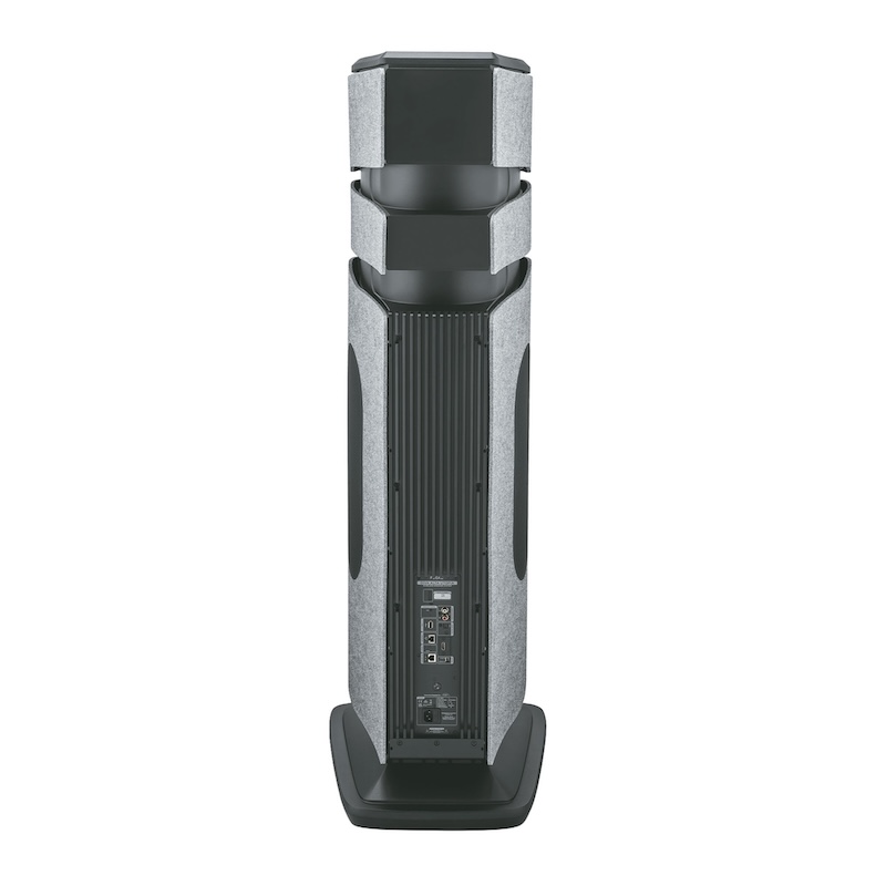

作为 Utopia 家族的全新无线旗舰,Diva Alta Utopia 的声学架构传承自 Focal 旗舰音箱 Grande Utopia,透过 Focus Time Managment 技术力求各单元的时间相位一致,达到完美的同步性,这有助于重建精准的音像、稳定且真实的音场。
Diva Alta Utopia 首度搭载新开发的 27mm「PRISM」(Photon-Refined Intelligent Structured Membrane)高音单元。原厂透过精密的多层复合碳涂层微结构技术,打造出比纯铍(Beryllium)刚性更强、质量更轻,且兼具卓越阻尼特性的振膜,将高频延伸推向全新境界。原厂表示,虽然他们认为铍振膜的性能极其优异,但其施工难度高,不容易就形状和厚度进行优化。但受惠于当今的材料科学,PRISM 振膜便开创了高性能与客制化的可能。而 Diva Alta Utopia 是第一个,也是目前唯一个使用 PRISM 高音的 Focal 音箱。
此外,位于高音上方的中音单元,使用一只 13cm 的「M Profile」碳纤维强化 W 型三明治振膜中音,结合专利 TMD 悬边技术,确保人声与中频拥有绝佳的透明度。高音下方是一颗 16.5cm 的超硬质 W 锥盆中低音单元,构成正面发生的三音路。另外还有位于箱体两侧,共 4 颗 20.5cm采「Push-Push」背靠背发声的低音。低音反射孔则位于底部,增添美观且不妨碍摆位。背靠背发声可以抵消箱体共振,更因为单声道就有多达 4 颗低音,更能爆发出澎湃、深沉且控制力佳的极低频,就算是 36 坪(120 m²)的豪宅空间也能填满。
驱动方面,每支 Diva Alta Utopia 音箱内建高达 600 瓦的 Naim AB 类扩大机,精准分工驱动单支音箱上的七颗单元。数字核心采用 Naim 最新 Pulse 串流平台,最高支持 32-bit/384kHz 音讯;两音箱之间透过 Ultra Wideband(UWB)无线技术连接,完全无损且无压缩,并且延迟极低,取样率水平可达 24bit/ 96kHz。若使用线材互连,更可锁定高达 24bit/ 192kHz 的高解析传输。主动模块与串流模块工作时,会透过音箱背面的散热片排除热能,好使模块维持在最佳工作状态范围,且经久耐用。
内建 ADAPT 空间优化校正系统,只需透过专属 App 的简单测试,便能针对空间声学自动进行相位与频率微调。不论是串流音乐、影音播放或黑胶输入,皆能展现最精准的立体音场定位,避免空间声学特性使 Diva Alta Utopia 的表现打折扣。
音箱箱体以高密度聚合物模制而成,经过有限元素分析的优化,箱体坚固且抑振效果优异,有助于再生中性无染的声音。

型式:4 音路低音反射式主动式无线落地音箱
单元:27mm PRISM高音(IAL2 负载)x1、130mm 碳纤维增强 W 振膜 M Profile 中音(TMD 悬边)x1、165mm 强化 W 振膜中低音 x1、205mm 低音(Push-Push 配置)x4
内建扩大机功率:低音 280W、中低音 130W、中音 100W、高音 90W
频率响应:23 Hz – 40 kHz (±3dB)
低频下潜点:20 Hz (-6dB)
最大音压(对):122 dB
数字支持最高格式:WAV、FLAC、AIFF、ALAC(最高 24-bit/384 kHz)、DSD64/128
无线串流与协议:Wi-Fi 6、蓝牙(支援 aptX Adaptive)、AirPlay 2、Google Cast、UPnP、Spotify Connect、TIDAL Connect、Qobuz
箱体间无线传输:UWB 无线连接、有线连接
输入端子:HDMI eARC(带 CEC)、TOSLINK 光纤、RCA 模拟、USB 2.0 Type A、RJ45 网络端子、RJ45 Speaker Link
尺寸:1480 x 460 x 620 mm (H x W x D)
重量:106.5 kg(每支)
