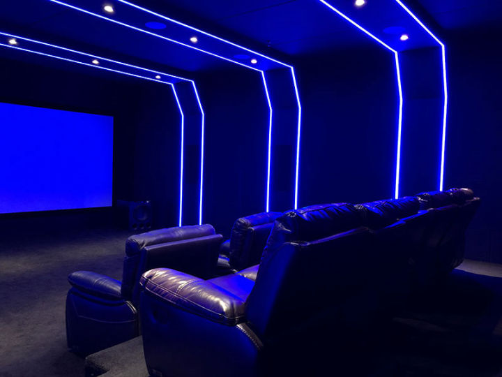

本案中解码部分运用MRANTZ 8805,此前级支撑THX、DTS:X、Auro-3D、Dolby Atoms、IMAX Enhanced等多种音频解码形式,输出为15声道。考虑到房间过大,且沙发方位有两排,因此后级扩大运用了3台EXTRA TERRESIAL 073,总共21声道,输出每声道300W。

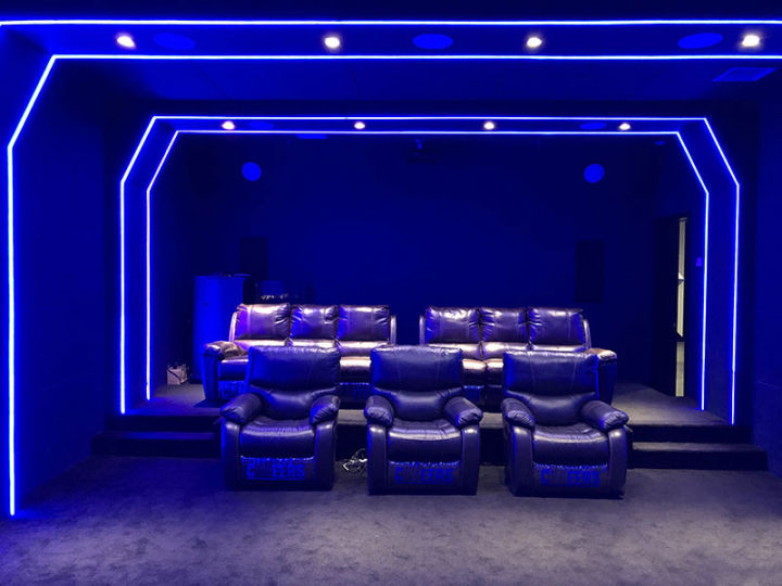

从主声道中别离两只增宽声道完美处理房间声场宽度不均匀的问题,又从原有的2个全景声声道中别离成4个全景声声道,以此来处理因两排座位一同观影,所有观众不能具有共同顶部声效包围感的弊端。全体共19个音箱+4个超低声的构建形式,不论播放任何解码形式的片源都可以发挥得笔底生花。

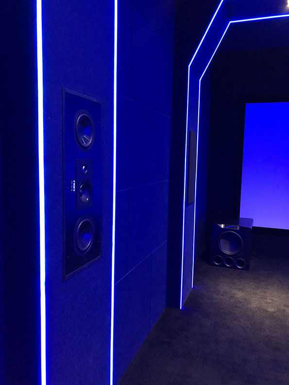

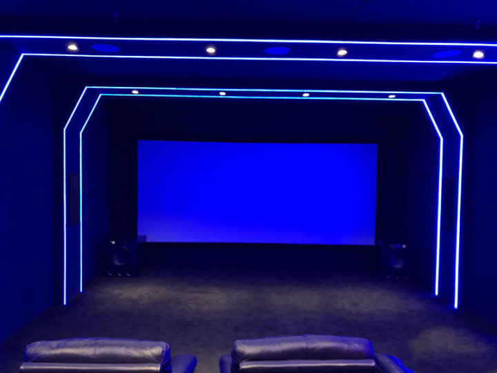

低频部分运用4个16.5英寸导向式低声炮,在低频声压和量感方面完美发挥。因为日系解码器无法对低频频响曲线进行完美调试,从而又添加一台4通道的MINIDSP,调测出完美的低频频响曲线。关于低频的驻波问题,首要沙发摆位挑选在房间二分之一偏后方位,有效避开横向的一阶和二阶驻波,靠4个低声炮的摆位抵消纵向一阶和二价驻波,从而使整个房间的低频部分均匀丰满。
视频部分选用SONY VW578,可以完美展示4K分辨率的形象。尽管幕布尺寸较大,SONY投影亮度偏低,但没有环境光源烦扰前提下,还是可以驾御的。
设计与调试心得
原本的规划因为房间过大、过高,纠结过前置是加增宽仍是加增高的问题。不管哪种选择主声道方向都不行饱满,因而最终选择在不增加过多预算的情况下,保存增高声道,再从主音箱分别增宽声道。
原本规划两个全景声声道加一个"Top ch声道",但解决不了同时使用时,天空部分声效在两排沙发下的完美体会,所以毕竟增加到了4个全景声声道。
第三点是原本2个16.5英寸超低声在量感上已是足够,但后排沙发遭到二阶驻波的影响,并在40Hz附近有低频“谷”的出现,为了抵达声响完美呈的方针,毕竟把超低声增加到了4个,搭配为完美的沉溺式三维立体声。
