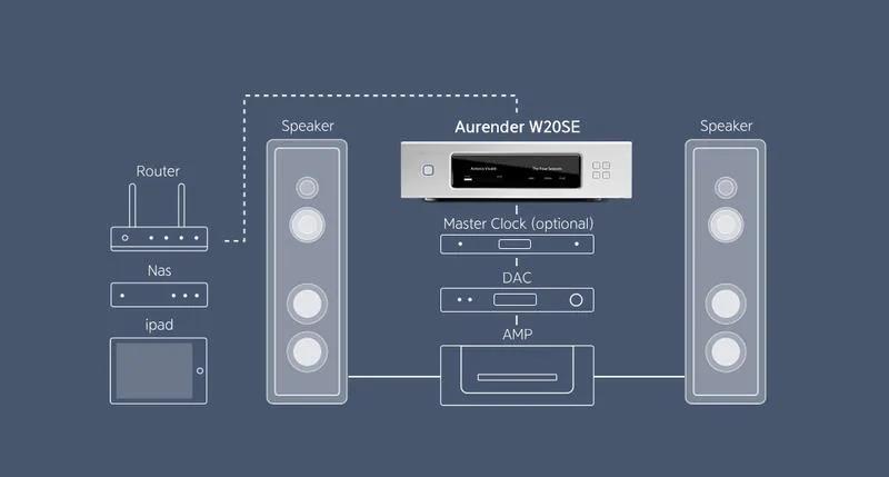

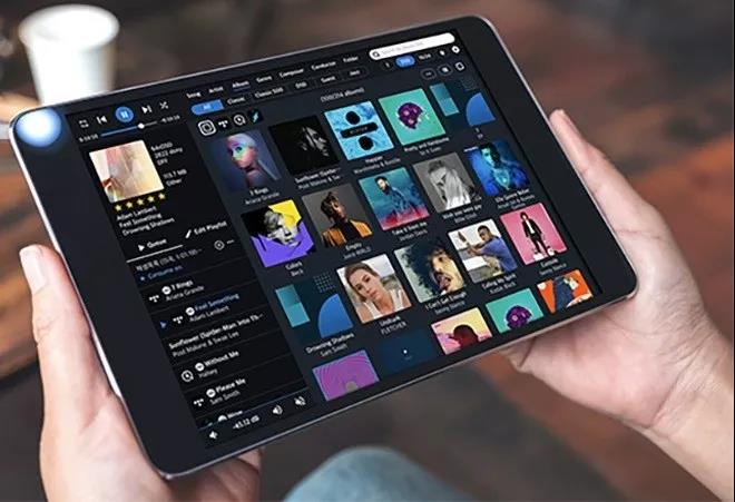

在介绍特别版的新功能之前,让我们先回归原来的W20。Aurender的顶级音乐服务器是一个基于网络的音乐系统,该系统将音乐存储在其内部硬盘,并从Tidal或Qobuz(以及Internet Radio)串流播放音乐。您只需将W20连接到互联网,使用丰富的数字源输出连接到DAC,然后通过平板电脑上的Aurender的Conductor App播放(串流或存储的音乐库)。

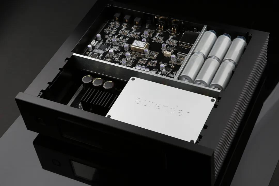

W20的240 G SSD已在W20SE中扩展到高达1TB。机箱内设计了一个犹如金属保险柜的铝制构件里,稳妥安装了机械硬盘和SSD,以提供更安静的运行环境。W20的开关电源已由线性电源代替,减少了机箱内部的噪声。(开关电源可能会产生噪声。)此电源为CPU板供电,而不是为音频处理电路供电,后者是由电池供电的(就像W20一样)。输出时钟已升级,可降低振动。与W20一样,W20SE的输出信号由现场可编程逻辑门阵列(FPGA)中的数字锁相环处理,参考频率则来源于晶体振荡器。W20SE的锁相环和输出时钟提供了优于W20的性能。最后一点,LAN端口现在具有“双重屏蔽”的功能,可以防止噪声进入W20SE。

正如我在原先测评中说的那样,Aurender的Conductor App非常出色。音乐服务器的音乐管理应用程序是该产品的重要组成部分;它是您与音乐之间的窗口,让您不断体验音乐的阴霾和欢快的满足感。

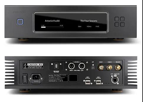

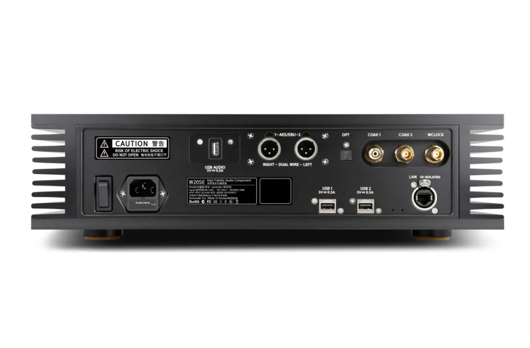

  • 输出:AES/EBU (x2, 单线或双线模式)、USB 2.0 (音频专用输出)、USB数据端口 (x2)、 TosLink光纤端口、以太网、同轴端口 (RCA)、同轴端口 (BNC)
  • 输入:BNC时间同步端口
  • 网络:以太网
