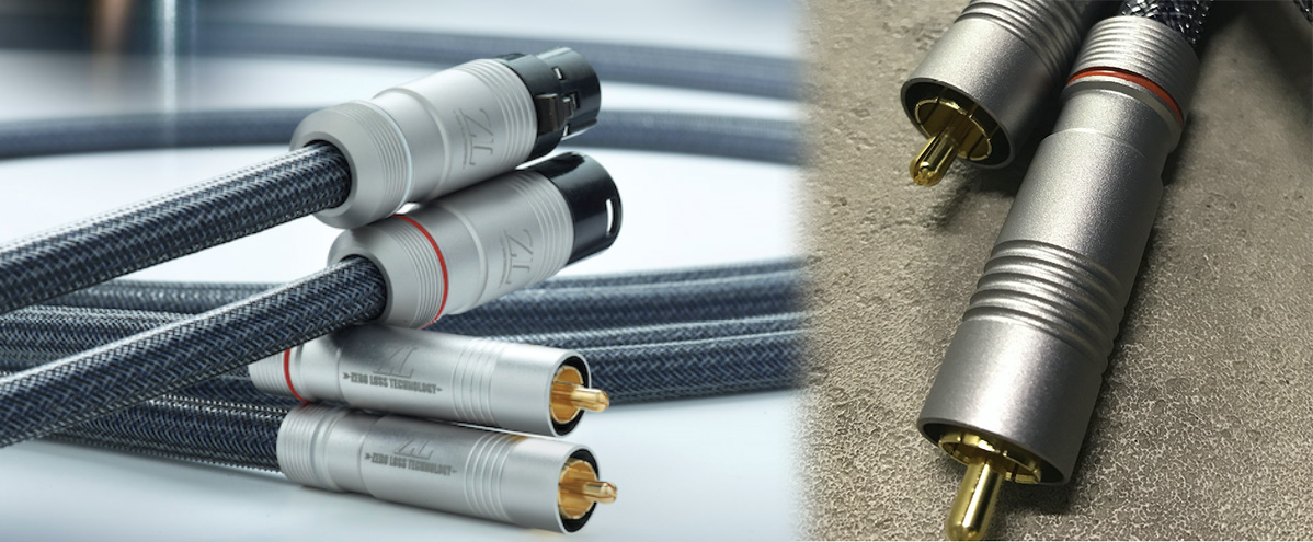

Allnic“奥立”有许多放大器、前级、DAC和唱放、唱头。然而今天的测评是关于线材的。或许你会下意识地想,“那么,就是电子管有源线材?”。并非如此。朴先生是个严肃的工程师。他的ZL零损耗电缆线,只是试图将可靠的工程技术应用于信号传输的挑战。为了降低导体与其端子之间的接触电阻,他取消了焊料,将3000安培电流导致的1000℃高温熔接导线与端子(见图)!这就形成了分子合并和单一材料,Allnic宣称其导电性能远胜于最好的精品焊料。为了消除数字和模拟连接的电噪声和磁噪声,他采用了mu-metal屏蔽*,这是一种镍合金,传统上用于诸如动圈唱头升压器等对噪声至关重要的地方。为了提高接触压力,他使用了特殊的热处理铍铜套筒、双刃铲型插头和带有六个压力缝隙的引脚。他相信这些触点比传统的青铜、纯铜或磷铜更能提高握持力。

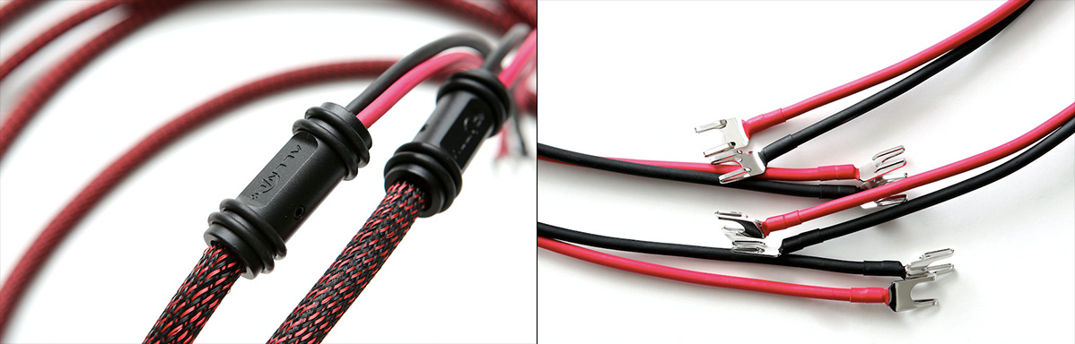

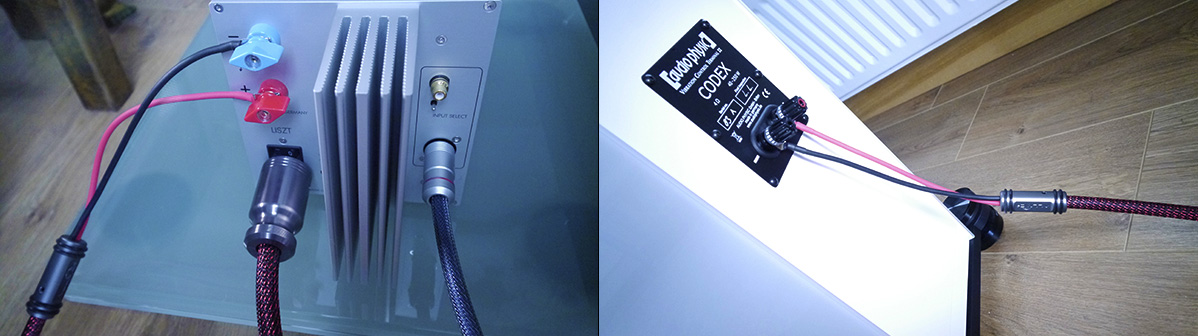

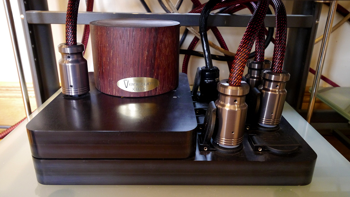

4.jpg在这些电源线的照片中,我们看到了朴先生对接触完整性的执着。我们也体会到,要尽可能屏蔽射频/电磁干扰,而不使用非屏蔽插头的线材是毫无意义的。Allnic电源线两端的大圆筒就是屏蔽罩。同理,黑色的带有硅环的硬铝圆筒,可以屏蔽音箱线从PVC护套中的区域。此外,Allnic的铲型音箱插片采用了弹簧式设计,可自行折叠,以保持良好的接触张力。
仔细查看这些线材,这显然不是一个只为“我也有这些”而填充产品目录的品牌;也不是使用廉价的现成零件,然后贴上高额关税来提高认知度的产品。如果韩国还不是你的高档hi-fi目的地,你显然没有接触过Metal Sound Design的音箱设计,或Astell&Kern的贡献,也没有接触过HifiStay的各种钉垫和支架。按照顶级hi-fi的标准来打造并不只是瑞士的专属领域。

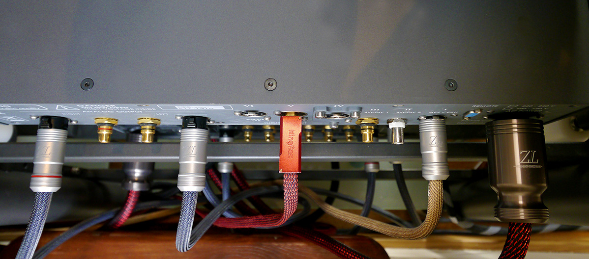

如前所述,朴康秀先生设计的Mu-metal金属屏蔽,是模拟和数字等小信号线路级线材所独有的。 AES / EBU数字信号线,我将Soundaware SD卡播放器连接到Aqua Hifi Formula 解码器。模拟信号线,连接解码器到完全平衡的Wyred 4 Sound的STP-SEII前级,然后到差分LinnenberG Liszt单声道放大器。七根电源线,两个分别从墙插连接到Vibex电处,然后分配到两个放大器,前级,解码器。测试更加有限的预算,将挑出两根墙插电源线作为升级的第一点。
