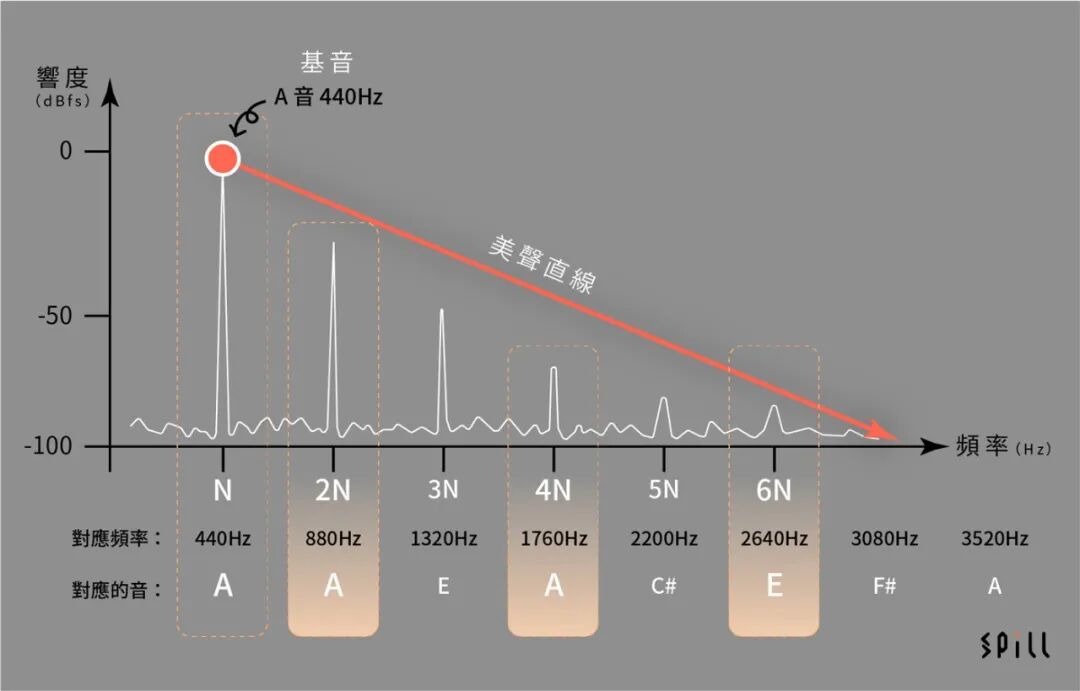

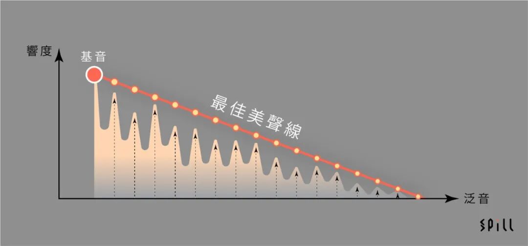

每个音色的频谱曲线各不相同,这和发声体的物质结构、状态和发声的力度,以及共振体的分别,而各有不同。甚么是最佳的音色呢?根据意大利美声学的观点,就是将基音到第 16 个泛音的强度在坐标上连成一条直线,这条直线就被称为最佳美声线,如下图所示。
那么,哪个音色的频率特性曲线越接近这条直线,哪个音色的低、中、高频泛音的比例也最为均衡,其音色的艺术表现力也最为尚佳。当然在不同的艺术范畴下,也不一定是必然,因为声音和听觉感受,有时只是一种很抽象的喜好问题。
