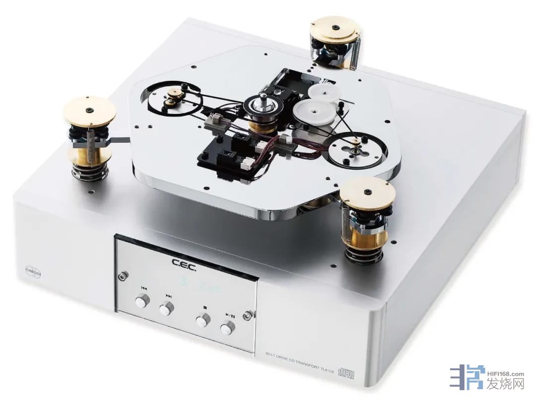

堪称最有创意的设计之一,由于CEC最早是做黑胶唱盘起家的,而且只做皮带驱动唱盘,所以他们把同样概念移植到CD系统。CD光盘上每个部分的密度都一样,在同样旋转一圈的情况下,圆周较长的外圈在读取资料时会比内圈快,CD机是以恒线速CLV方式工作,从内到外都以同样的读取速度,所以一开始内圈转速调高到500转,到外圈时则会降低为200转来配合读取速度。这和黑胶唱盘工作完全不同,其他CD传动系统只能采用高扭力的直驱马达,当然马达本身的震动及产生电磁噪音就不可幸免了。用皮带间接驱动可以隔绝马达产生的振动,但皮带能否应付CLV方式工作是个大问题,后来CEC开发出一套PLL锁相环路加上高精度转轴及较重唱片镇以产生飞轮效应,只要马达轻微转动,转轴就会转个不停。这种驱动方式可以有效隔绝不当振动,把转速变化的问题降低后,伺服校正电路的负担跟着减少,这才是好声的秘密。1991年问世的TL-1是世界首部皮带驱动CD唱盘,1993年推出的TL-0更是集技术与艺术一体的工艺品,CEC认为直驱马达本身就是一个不可忽略的震动源,最好把主轴跟马达分离开来,并以皮带耦合传动,皮带的缓冲作用,可以有效的消除马达自身的震动传导给主轴,从而提高信号读取的准确性。
CEC的设计和皮带驱动黑胶唱盘的思路同出一辙,当然绝非单纯把主轴跟马达分离加皮带这么简单,还要考虑到对CD恒线速转动方式的性能要求及对策。除了CEC本身的产品外,Audio Note、Burmester、Parasound、Resolution、MBC也都使用了CEC的皮带传动系统。皮带用久了会老化,CEC建议用家每隔十年要做一次保养,实际上,整个CD传动系统里面寿命最短的是光头,光头寿命跟用户的使用习惯有很重要关系,如不清洁光头、经常使用盗版光盘等,都会缩短光头的使用寿命。除此之外,CEC的皮带驱动系统非常耐用,三十年前推出的TL-1如今仍老当益壮,播放光盘快速又准确。

而新款的SuperLink改用4条75-Ohm BNC线,配线选择性大增,丰俭由人。4条BNC分别转输:主时脉(MCK: master clock)、位元时脉(BCK: bit clock)、左右时脉(LRCK: left right clock)、声音资料(DATA)。当BCK、LRCK、DATA分别由转盘传送到解码器的同时,解码器会把MCK回传到转盘,从而统一时脉讯号。
