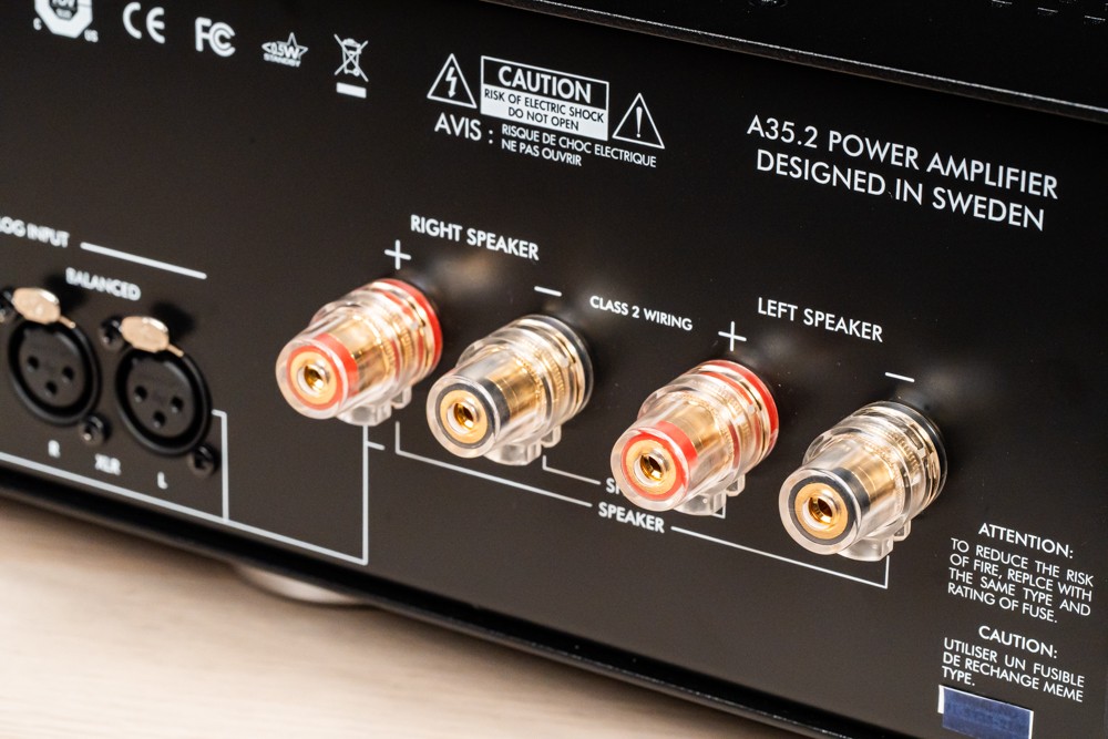

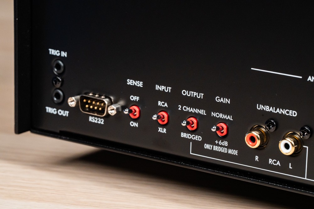

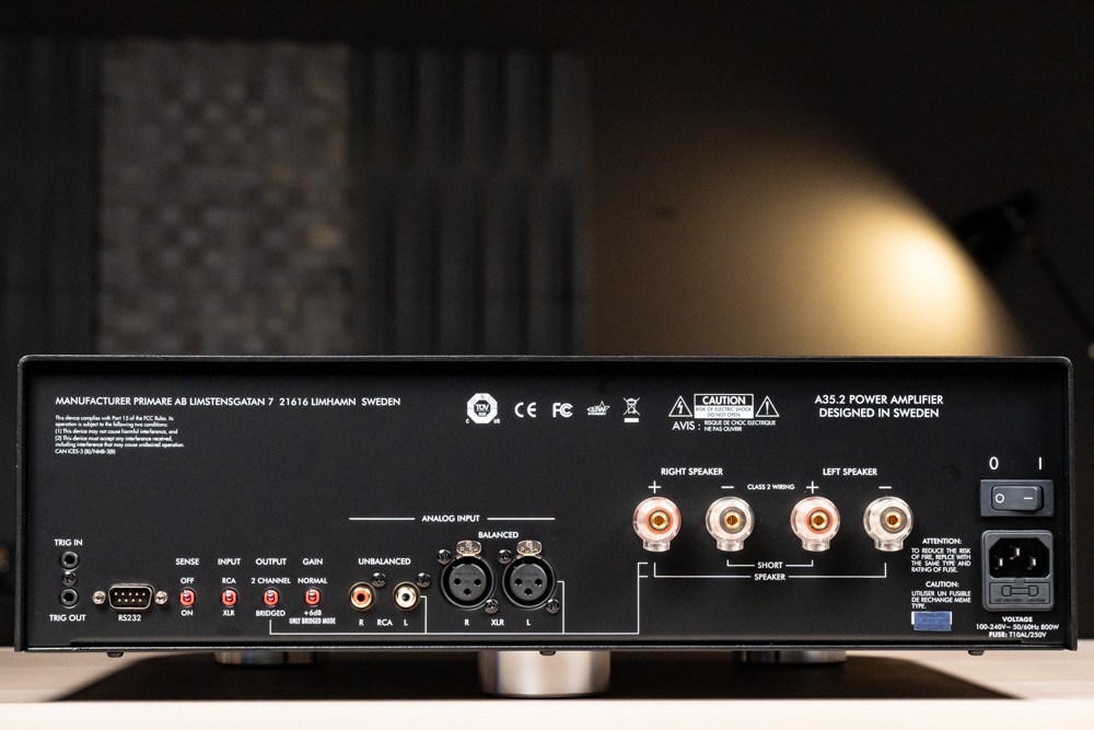

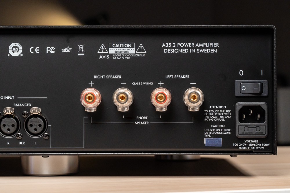

既然是 D 类放大,A35.2 当然不会让你失望,它有 8 欧姆 200W、4 欧姆 400W 的输出。它还可以桥接,买两台回来桥接之后,单声道 8 欧姆可到 800W,还有音箱推不动吗?如果觉得还不够力,桥接模式下还可增加 6dB 的增益(唯有桥接模式下才能使用此功能)。A35.2 有 RCA 单端、XLR 平衡输入各一组,要选择哪一组出入,或者是否要使用桥接,机背都有摇头开关。
此外,Primare A35.2 还有 Tigger 和 RS232 的端子,可供与其他器材连动,或整合到环控系统里。另外还有一个值得一提的,就是一个标注 Sense 的摇头开关,如果开启这个功能,若超过 20 分钟没有讯号输入,A35.2 会自动进入待机。如果你不希望扩大机自动待机,记得把这个功能关掉。

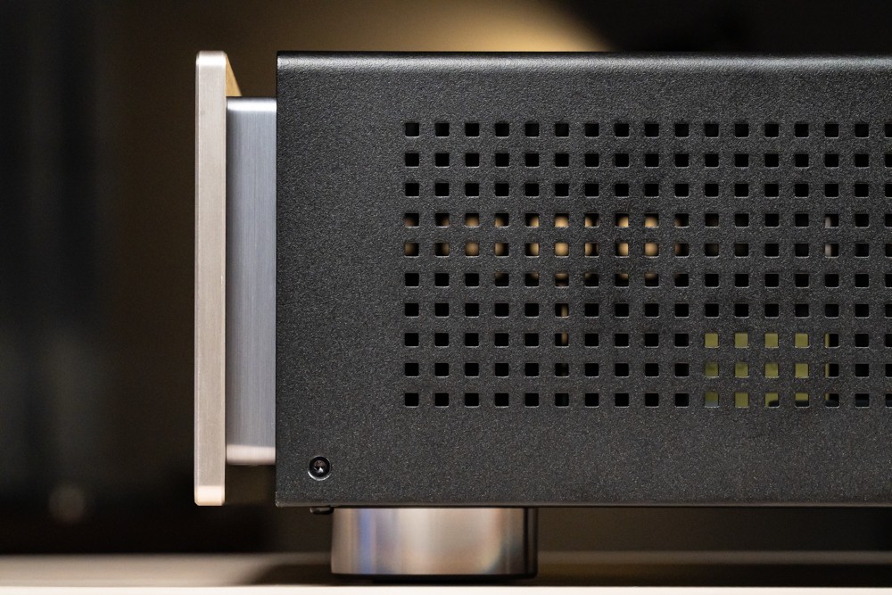

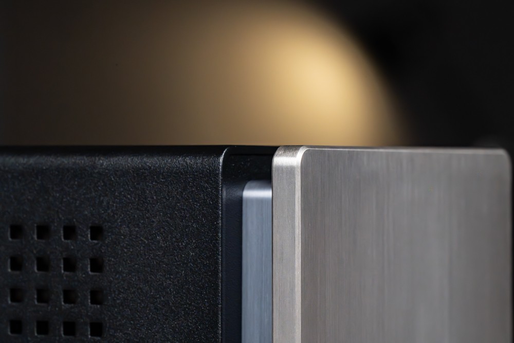

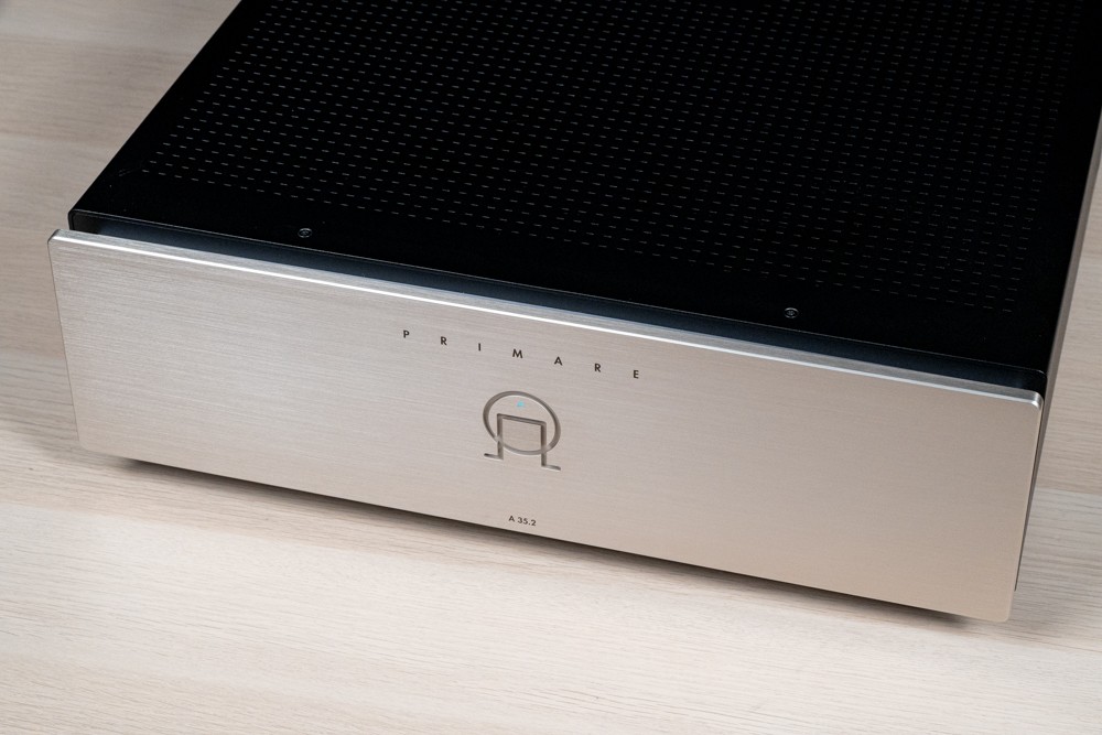

机身与面板设计,体现了实用主义和极简美学

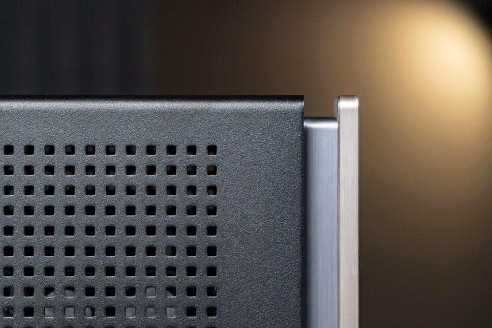

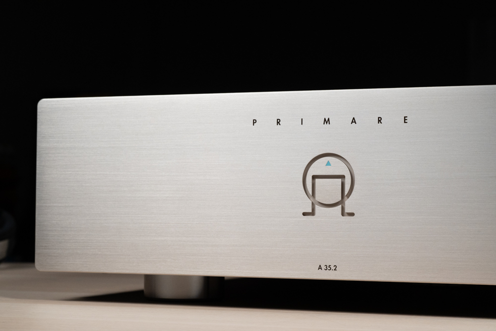

至于机器的外观设计,A35.2 承袭了 Primare 的极简美学,黑色箱身搭配厚实的铝合金面板,面板则有黑色与钛色两种选择,面板中央蚀刻出一个 Primare 标志。说到这个标志,就有意思了。我第一次试听时,什么器材、线材都接好了,电源也开了,就是没声音。更换讯源、更换前级、更换输入,什么都试了,搞了半个小时仍旧没声音。我只好请同事治宇来帮我看看,到底疏漏了什么?他机器看前看后,然后伸出手来按了一下前面板上 Primare 标志中央的方块。这里竟然有机关!单击,前方三角形的电源指示灯变得更亮,讯源一直在放的音乐,立刻就响了起来。原来,搞了半天,机器都在 standby 状态。我是开了电源,却没有启动机器。那个前面板上的开关做得很隐密,就连缝隙边缘都很细。回想这个出糗的经历,这开关实是很有巧思的设计,而且制作水平不俗。
