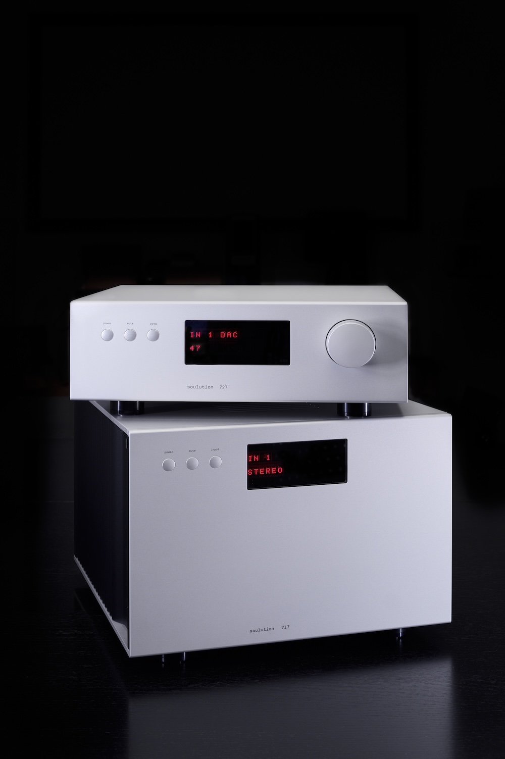

今年在台北君悦酒店举办的 TAA 国际音响大展,你去了吗?如果你去看了展览,杰富展间的那套 Soulution 新款前后级727、717 搭配 Magico M2 的系统,你听了吗?感觉如何呢?就在展前一周,我去了趟杰富音响,听的,就是这一套。
十年磨一剑,每次出手都精彩绝伦
瑞士 High End 音响品牌 Soulution,从不轻易改款。以他们最高阶的旗舰系列为例,几乎是十年左右才会换代。然而,他们一旦出手,必定是在技术上取得了重大突破,以至于能在物理测量数据上,以及总体声音表现上,都有长足的进步,这才放心把产品推向市场。全新登场的旗舰前级 727 与立体声后级 717 ,不仅承袭了 Soulution 那标志性的「极致带宽」、「超低失真」、「超高阻尼因子」的核心哲学,并透过全新的电路架构,挑战音响重播的最高境界。

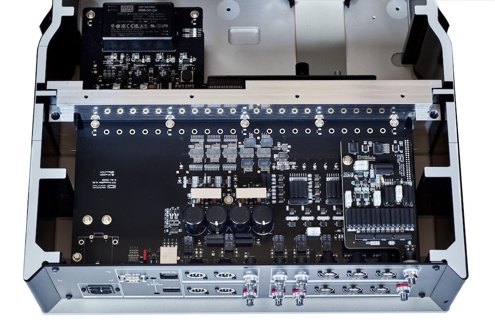

精心设计的 SMPS,更胜传统线性电源
至于核心的电源供应,也让很多人惊讶。音响爱好者总对交换式电源有着刻板印象,认为交换式电源在开关过程会产生高频噪声,所以线性电源更胜交换式电源。可是,现在用于 high end 音响上的交换式电源,可是和那些生活家电的黑色方块电源不一样。Soulution 727 便是采取 SMPS 交换式电源,且左右声道各自独立。透过高效率的 DC-DC 转换,超低噪声的高速线性稳压,为 727 前级各路提供精准的电源电压。在晶体管、运算放大器这些要吃电流的组件旁边,都设有专属的线性稳压,在最短传输路径的原则下确保模拟电路最低的噪声水平。
