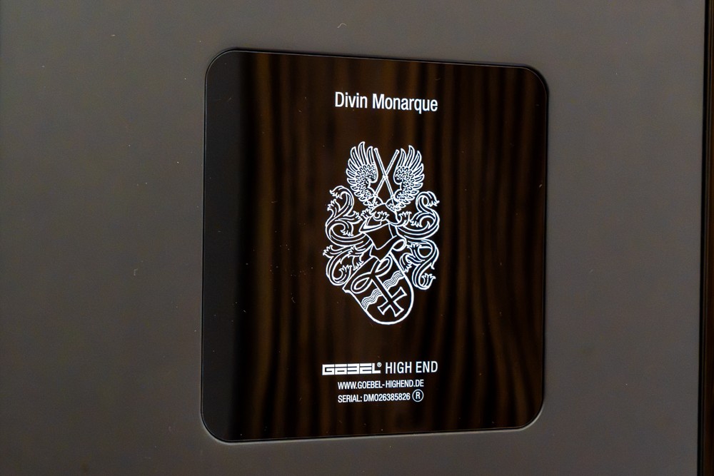

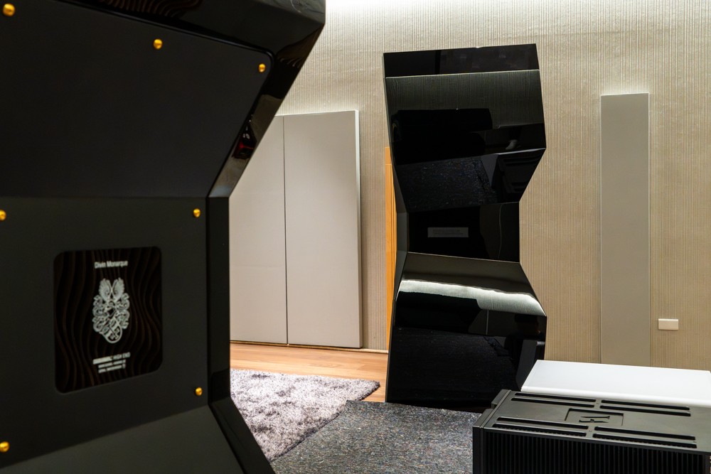

在哈博的试听室里,是 2026 年首度在维也纳音响展亮相的 Divin Monarque 次旗舰,Göbel 说是为了聆听空间无法容纳 Divin Majestic 的顶尖玩家所设计,在今年 TAA 音响展上,Divin Monarque 搭配 Vitus Audio 扩大机与 Wadax 数字讯源,也出尽风头,这次见到 Göbel 创办人,总编很想了解他们家的音箱究竟为何这么昂贵?

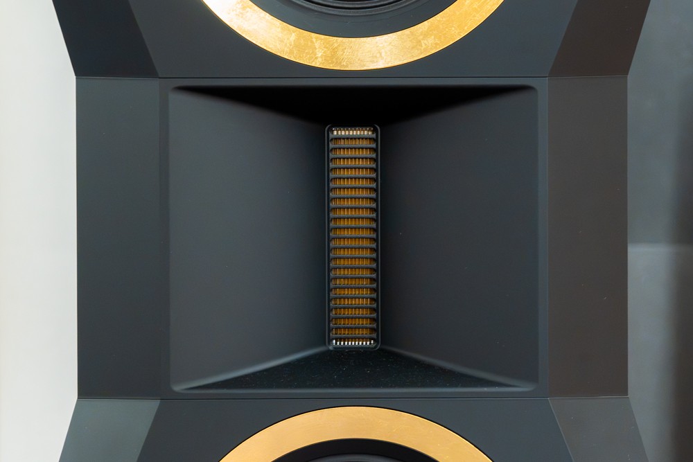

高音浅号角做「声学阻抗匹配」
在 AMT 气动高音两侧,装设浅号角开口,Oliver 解释,AMT 气动高音可说是最好的高音,发声面积最大,以皱折手风琴方式挤压空气,达到快速且清晰的高频细节再生。
可是因为其速度极快,要与动圈式中音单元「无缝衔接」,需要利用浅号角(waveguide),来做声学阻抗匹配(Acoustic Impedance Matching),让高音与中音的衔接,融合得更好,听感更自然。

Form follows function 的音箱形状
至于 Divin Monarque 音箱箱体的「沙漏型」设计,Oliver 说这是「形式跟随功能」(Form follows function)的结果。
AMT 气动高音与 8 吋中音单元,安装在双层前障板上面,其中固定单元部分是铝合金,低音单元的前障板也是双层结构,搭配 Göbel 自家箱体支撑阻尼设计,避免单元工作时与音箱箱体共振,降低失真。
