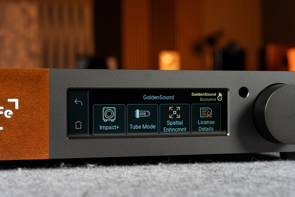

试用 GoldenSound Edition Gen2 专属的附加功能是件相当有趣的事。进入选单后,要去点选「GoldenSound Exclusive」 项目,进去之后就会有多个 DSP 调整可选。以「Impact+」低频增强功能来说,里面有七种低频增强的曲线,大致走向可从 icon 上的曲线示意图得知。我挑选节奏感强烈的歌曲,包括 Michael Penn 的「Coal」和 Hanne Boel 的「After Midnight」来测试这个功能。其实,就算不开 Impact+,Wandla GSE G2 的低频就已经让人满意,不管是延伸下潜,还是低音域解析,有速度也够扎实。不过,这个功能一旦开启,会更强调低频的冲击感,在播放鼓声和贝斯时,尤其可以感受到效果。
每一个模式听起来都会有些微差异。Reference、Reference +、Smooth 这头三个,曲线形状相近,只是平滑程度不同,带来冲击感效果也不一样。有趣的是 Kick,这个模式下,鼓声听起来更有冲击感,却没有那样饱满,感觉鼓声变得更快更凌厉却比较单薄一点。Hanne Boel 的「After Midnight」一曲的鼓声,便很适合用来比较各个模式的强化差异。
